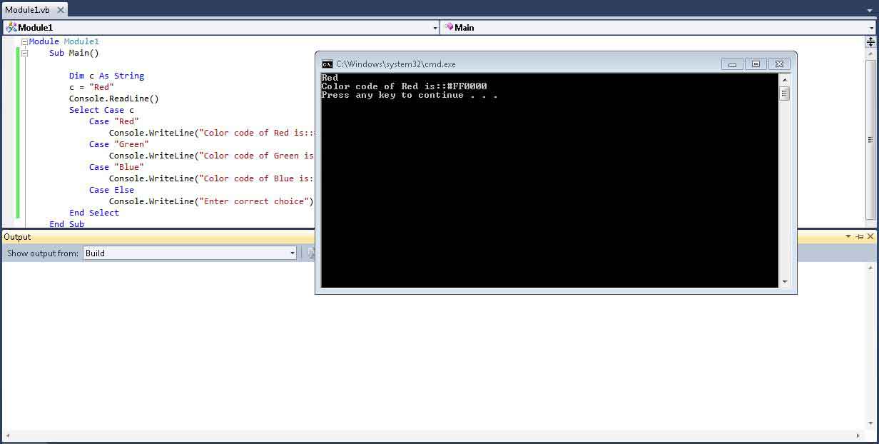

أمثلة على الشرط
برنامج بسيط لفحص اللون المدخل من قبل المستخدم
ويقوم بطباعة قيمة اللون بالنظام السادس عشر بقيم محصورة
Module Module1
    Sub Main()
        Dim c As String
        c = "Red"         Console.ReadLine()
        Select Case c
            Case "Red"
                Console.WriteLine("Color code of Red is::#FF0000")
            Case "Green"
                Console.WriteLine("Color code of Green is::#808000")
            Case "Blue"
                Console.WriteLine("Color code of Blue is:: #0000FF")
            Case Else
                Console.WriteLine("Enter correct choice")
        End Select
End Module
